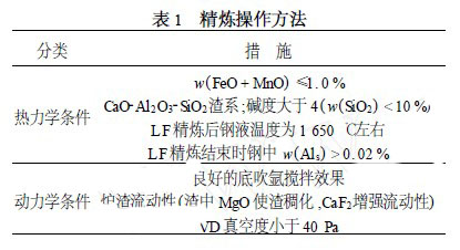

        试验工艺流程为:铁水预处理→150 t BOF → 150 t L F →150 t VD →CC。基本操作要求如表1所示。按各工位硫含量控制要求和表1 设定的精 炼操作方法冶炼8 炉低硫钢,并分析了炉渣特性 对脱硫的影响。
 精炼操作方法

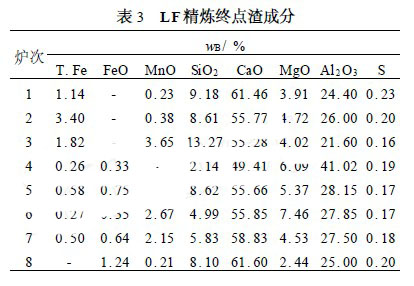

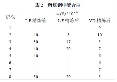

        硫含量检测结果如表2 所示CONTROL ENGINEERING China版权所有,由表2 可知, L F 精炼前钢中硫质量分数均在50 ×10 - 6 内控制工程网版权所有,L F 精炼后钢中硫质量分数控制在20 ×10 - 6 内控制工程网版权所有,VD 精炼后钢中硫质量分数达到超低硫水平在10 × 10 - 6 内控制工程网版权所有,第3 炉和第8 炉达到极低硫水平,硫质量 分数为5 ×10 - 6 。表3 为L F 精炼终点渣成分。
 精炼钢中硫含量
 LF 精炼终点渣成分
