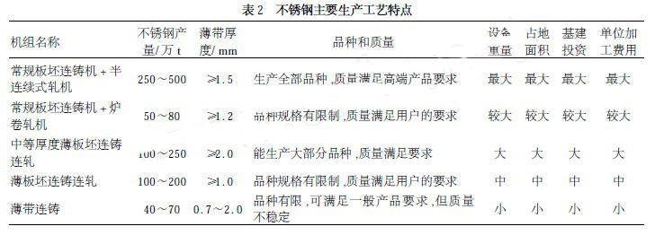

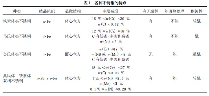

        根据钢种的成分、结晶组织、显微结构和性能 特点等因素及分析,不锈钢可以分为四大类:铁素 体类(α2Fe) 不锈钢、马氏体类(α’2Fe) 不锈钢、奥氏 体类(γ2Fe) 不锈钢和奥氏体+ 铁素体双相(α2Fe + γ2Fe) 不锈钢。各种不锈钢的特点如表1 所 示。目前,不锈钢主要生产工艺特点如表2 所示。
各种不锈钢的特点
不锈钢主要生产工艺特点
