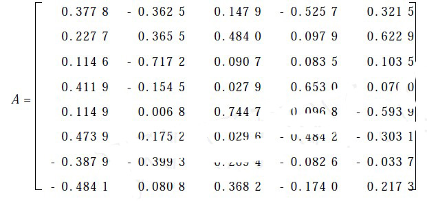

        (3) 主成分表达式的确立。下边矩阵5 列就 是前5 个主成分在原来8 个变量上的系数。 5 个主成分的表达式为:
表达式
        P[ P1 , P2 , P3 , P4 , P5 ] = A ( x1 , x2 , x3 , x4 ,x5 ) (1)
        根据输入变量x1 , x2 ⋯x8 ,代入主成分表达 式控制工程网版权所有,主成分p1 , p2 ⋯p5 的200 组的样本数据可较 容易求出。
