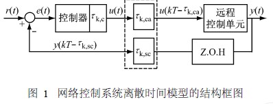

        图1为网络控制系统的离散时间模型,可将 τR、τC 细化为3类时滞:传感器2控制器时滞τk控制工程网版权所有, sc、 控制器计算时滞τk控制工程网版权所有, c和控制器2执行器时滞τk控制工程网版权所有, ca。
图1
        控制上的滞后使得中央控制器的输出信号比 被控对象要求的控制信号强, 导致系统控制性能下降,因而网络时滞τk , sc、τk控制工程网版权所有, ca对系统性能, 如上 升时间、调节时间、超调量等, 有较大影响, 严重 时,甚至可能引起系统不稳定。网络时滞的不确 定性又使得经典控制理论的应用受到了较多限 制CONTROL ENGINEERING China版权所有,因此,如何将先进控制方法应用于对实时性要 求较高的网络运动控制系统, 设计出高性能的网 络控制器成为研究的热点[ 5 ] 。

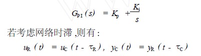

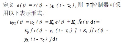

        传统的P I网络控制系统的传递函数为:
函数
函数
