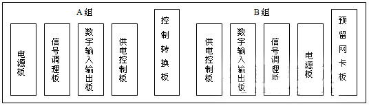

        DC600V供电柜包括两套完全相同的控制系统,两套控制系统互为冗余,每套控制系统控制两路供电装置控制工程网版权所有,在两套控制系统都正常的情况下,其中一套控制系统承担整个供电柜的控制任务,另一套处于冷备状态,当一组控制工作不正常的情况下可直接切换到另一组控制,使得机车每一路400kW的电源都有独立的A/B两套控制系统。每套控制系统包括2块电源板、2块数字输入输出板、2块信号调理板、2块供电控制板,1块控制转换板,和1块预留板。其结构图如图1所示。
        图1 供电柜结构图
        其中,供电控制板时整个控制装置的核心。系统的主要控制逻辑通过供电控制板实现。为了更加快速稳定地运行控制算法,并且为以后的功能扩展留有余地,使用TMS320F2812作为供电控制板主芯片
