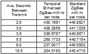

        第三个可以考虑的方法是时间性控制。顾名思义,时间性控制是与时间相关的。在这个方法中,我们本
