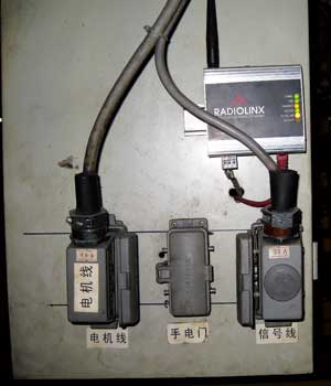

和主控PLC连接的RadioLinx模块
        图1 和主控PLC连接的RadioLinx模块

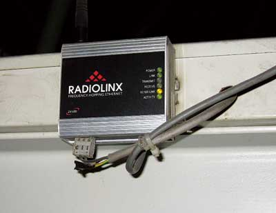

和小车PLC连接的RadioLinx模块
        图2 和小车PLC连接的RadioLinx模块
