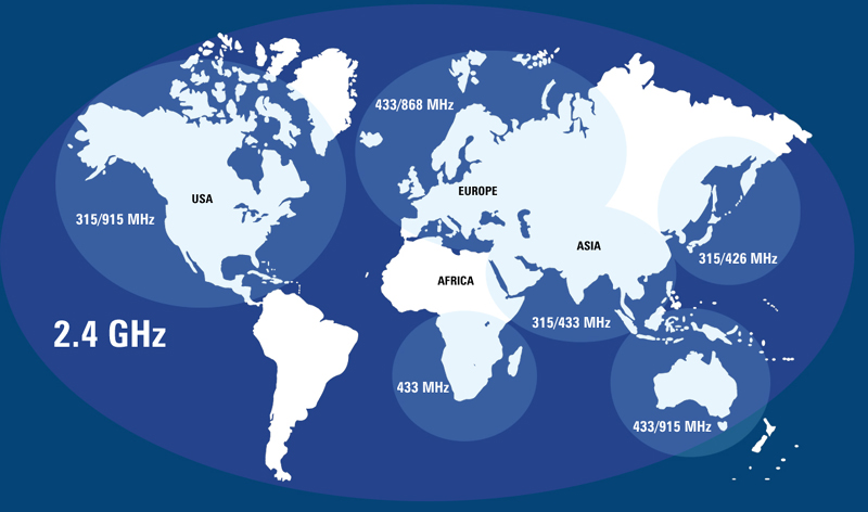

 免费频段的全球分配情况
        图 1 免费频段的全球分配情况
        在实施无线传输以前,还必要对传输频率进行定义。图1显示了当今全球频率的分配情况。全球各地区低于1GHz的频率使用情况不尽相同。在欧洲,433MHz和868MHz均为免费使用,而在美国,免费使用的频段为315MHz和915MHz。只有2.4GHz频段(Wi-Fi和蓝牙也使用该频段)在全球免费使用。此外,就868MHz和915MHz而言,可以使用相同的天线。只要具有一个灵活、自由可编程 的RF 收发器控制工程网版权所有,一款可选择运行在868MHz或915MHz上的全球解决方案也是一个不错的选择。在这种情况下CONTROL ENGINEERING China版权所有,必须要确保将运行频率转换至设备运行地区所允许的频段范围。这会增加成本,因为必须要发布两个不同的固件版本。
