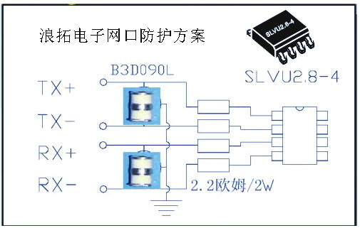

        千兆以太网1000Base-T尽管在电源和通信线路等外接引入线路上安装了防雷保护装置CONTROL ENGINEERING China版权所有,由于雷击发生时网络线(如双绞线)感应到的过电压,会影响网络的正常运行甚至彻底破坏网络系统。虽然1000M网络线大部分在室内传输,但雷击发生时产生的巨大瞬变电磁场,仍然会感应到极强的感应雷电流www.cechina.cn,当电源线或通信线路传输过来雷击电压时,或感、容性负载(如空调机)正常启动关机时也会产生相应的大小不等的感应过电压;还有建筑物的地线系统在泻放雷电流时控制工程网版权所有,所产生的瞬变电磁场www.cechina.cn,对于网络传输线路来说,所感应的过电压已经足以一次性破坏网络系统。双绞线以太网是目前应用最多的方式。由于双绞线屏蔽效果较差控制工程网版权所有,因此感应雷击的可能性比较大,对于跨越房间、接近窗口或在室外的双绞线和网络设备之间均需安装,以防止双绞线引入的过电压损坏与之相链的网络设备。
方案
