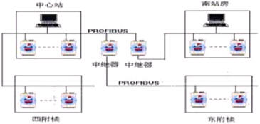

        (1)系统结构如下图所示:两个主站由两台工控机系统组成,分别安装在中心站和南站房,它们分别读取从站数据,在各自的CRT上显示。
        Kinco-R1系列I/O模块作为PROFIBUS现场总线上的从站,进行现场数据的采集和必要的控制。
        主站与从站共同构成多主多从的PROFIBUS系统。主站在预定的周期内与分散在中心站地下室、东附楼、西附楼、南站房的从站交换信息。任何一个主站均能读取从站的信息,所以是一个冗余结构。
