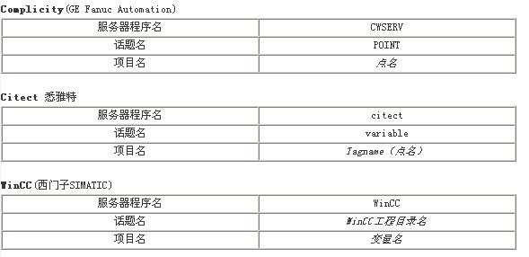

        常用组态软件DDE配置说明:
表一
        注:需启动DdeServer.exe 参数:/v/nohold/noconfirm

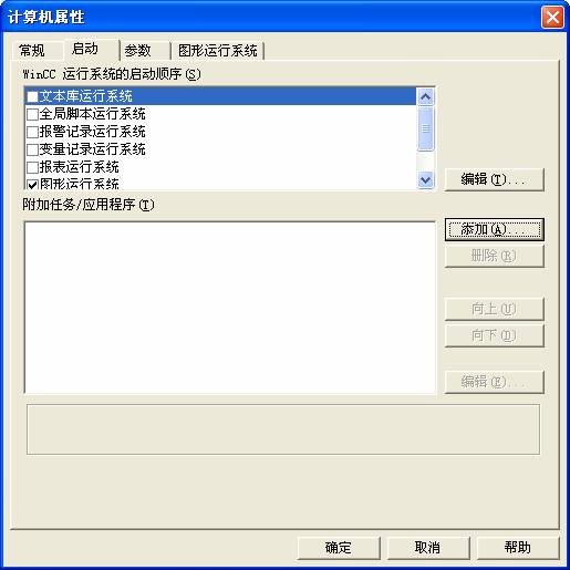

        在使用DDE采集WinCC中的数据时www.cechina.cn,需要将Ddeserv.exe添加到启动项中
        设置Ddeserv.exe
        打开工程中的“计算机属性”,如下:
图一

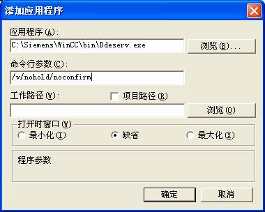

        点击“添加”按钮
图二
        填写完成如上设置。这样在WinCC工程运行之后就可以使用打开的“DDE服务”对话框中选择所要共享的数据。

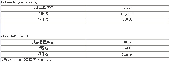

表三
         需要将iFix软件自带的DMDDE.exe添加到工程启动项里,才能利用DDE采集iFix工程中的数据。打开i
