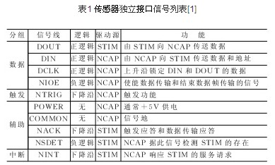

        IEEE  1451.2协议通过定义TII通信协议、时序和电气规范,确保可靠的数据传输。传感器独立接口是一个10线的接口,按功能可分为4组,如表1所列。
   表1 传感器独立接口信号列表[1]
