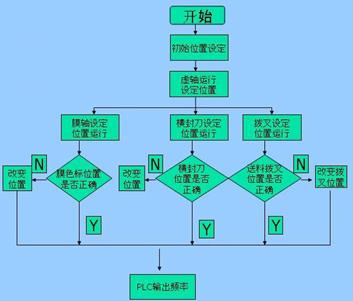

  机器启动时的检测定位流程如图3:
机器启动时三轴的检测定位流程
  图3 机器启动时三轴的检测定位流程
