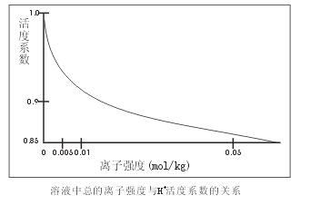

溶液中总的离子强度与H
  pH测的是氢离子的活度,不是氢离子的浓度。
  pH=-log(H+) (H+)=f ×[H+ ] f为H+的活度系数H+的活度系数由溶液中所有离子的总强度决定,而不只是依赖于被测离子的强度,从左图可以看出:只有在理论纯水中,活度系数才为1,但只要有其它离子出现,活度系数就要改变,随之pH值就改变了。即pH受溶液中总的离子强度的影响www.cechina.cn,改变了总的离子强度就改变了pH值。只要我们明白了这个道理,复合电极测不准且受流量影响的原因就找到了。1.2 复合电极测的只是电极附近的pH值一般的,复合电极的液接界在测量电极敏感球泡的上部1cm左右处,或平行地紧靠着测量电极,这样从参比电极渗漏出的电解液会迅速污染测量电极,改变其附近的总离子浓度,从而使得测量值只是敏感球泡附近的被改变了的pH,而不是溶液真实的pH值。这只是复合电极测不准纯水pH值的原因之一。
