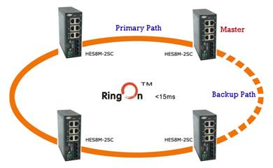

  RingOnTM使用每个交换机的两个端口,连接电缆或光缆(根据交换机型号)组成一个环网结构。可通过Web服务器或console端口设置RingOnTM操作模式。
环网冗余技术
  RingOnTM当交换机上电后控制工程网版权所有,组环端口为"Forward"或"Down";RingOn完成后,其组环端口分别为"Forward"和"Block"。当交换机同时上电时,将通过比较交换机最小Mac地址来确定阻塞路径,最小mac地址交换机组环端口分别为"Forward"和"Block"。
  回应主链路连接失败———当检测链路连接失败,交换机"Block"端口
迅速切换为"Forward",15ms内建立新的网络结构,以确保正常通信。
  正常操作的恢复———当修复故障线缆时控制工程网版权所有,解除冗余链路,交换机工作在正常模式。

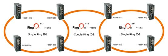

  RingOnTM独有的Couple Ring组环方式,在两个Single Ring之间www.cechina.cn,使用Couple Ring方式把两个单环互联起来,并在两个Single Ring之间形成一个冗余备份链路。Couple Ring为工业以太网控制系统提供了更高的稳定性和链路备份。

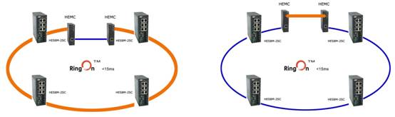

  另外,还可以在Ring中加入物理级光电转换器,灵活应用于工业现场。

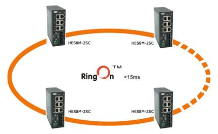

  RingOnTM 无需配置即可组成Single Ring功能。当交换机上电后控制工程网版权所有,会侦听每个端口,如果有同样型号的产品存在则根据mac地址甄选主交换机,mac地址最大的为主交换机,阻塞主交换机的第1端口。

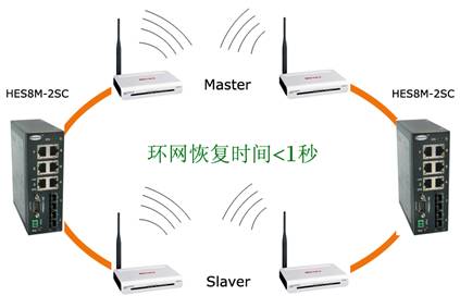

  Plug-in RingTM具有环网的查询功能,并允许网络中存在点到点的非我公司产品网络连接。默认每隔90ms查询一次,网络断开自恢复时间少于15ms;如果是点到点的非我公司产品网络中连接出现故障,则于90ms*3+15ms=285ms内恢复通信。
