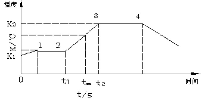

  在染色工艺过程中,典型的工艺曲线如图1 下所示:
典型的工艺曲线
  图1 典型的工艺曲线
  由图 1 可知,染色工艺可以分为多个曲线段控制工程网版权所有,不同的曲线段对应不同的温度。对染色过程的温度控制主要是对染槽升温、保温、降温控制工程网版权所有,结合生产的实际要求又将升温分为直接升温到指定温度和按斜率准确地升温到指定温度;同理,降温也分为直接降温到指定温度和根据斜率准确地降温到指定温度。因此温度控制分为五个子程序:直接升温、按斜率升温、保温、直接降温、按斜率降温。直接升温还是斜率升温、直接降温还是斜率降温根据实际需要通过中控机设定,而后由现场控制器PLC 的主程序调用相应子程序。

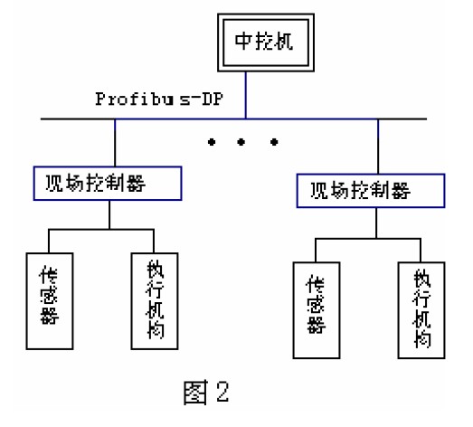

  本系统采用西门子公司推出的 S7-200PLC 作为现场控制器,选用CPU226 主机模块;通过CP5613 卡完成现场控制器同中控机之间的通信。现场控制器S7-200 扩展了一块智能温度数据采集模块EM231,该模块带有4 个模拟输入点,集成有16 位/转换器,分辨率达0.1℃,能自动进行线性化处理,有冷端补偿功能,不再需要外部变送器,一个模块就能完成数据采集及数据处理功能。系统的温度信号的检测采用铂电阻PT100,铂电阻具有测量精度高、性能稳定可靠的特点,在工业上广泛用于-200℃~+500℃之间的温度测量。由于现场控制器S7-200 不能直接同PROFIBUS—DP 现场总线相连,因而为S7-200 外扩了PROFIBUSDP 模块EM277。
  对于不同的染色品种,对应的温度工艺曲线也是不同的控制工程网版权所有,若将所有可能用到的温度曲线存入现场控制器中,则对现场控制器的内存要求很高,因此本系统设计通过中控机,将工艺人员设定的不同的温度工艺曲线,全部由工作人员在中控机上输入后经PROFIBUS—DP 现场总线下传给现场控制器,现场控制器根据接收的温度工艺曲线进行温度控制,同时现场控制器可以随时向中控机申请修改温度工艺曲线的参数。在网络中断时,现场控制器可以保存当前的温度工艺曲线,并且具有断电长期保存当前温度曲线的功能,同时可以将现场的温度等信号上传至中控机,形成监控界面,如果需要可以通过网卡将中控机同工厂信息网以及Internet 网相连,实现底层到高层的信息共享。系统的结构图如图2 所示。

  由图 1 可知,染色工艺可以分为几个曲线段,不同的曲线段对应不同的目的温度、升降温时间、保温时间。对染色过程的温度控制主要是对染槽升温、保温、降温控制工程网版权所有,结合生产的实际要求又将升温分为直接升温到指定温度和按斜率准确地升温到指定温度;同理,降温也分为直接降温到指定温度和根据斜率准确地降温到指定温度。因此温度控制分为五个子程序:直接升温、按斜率升温、保温、直接降温、按斜率降温。直接升温还是斜率升温、直接降温还是斜率降温根据实际需要通过中控机设定,而后由现场控制器PLC 的主程序调用相应子程序。由于间歇式染色机的染缸体积较大,加热管道与冷水管道相对较小,造成比较大的温度惯性,一般可将其认为是一种具有纯滞后大惯性的被控对象,因而在
