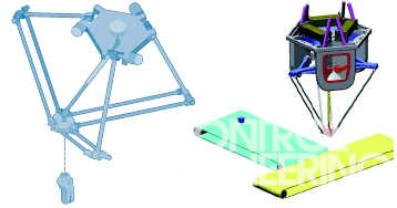

  德尔塔设计
  德尔塔并联机器人设计的基本原理是使用平行四边形,它允许输出链接保持在输入链接的固定位置。使用三个平行四边形可以完全实现只有三个平移自由度的移动平台定
位。三个平行四边形的输入链接通过后旋接点安装在旋转控制杆上。
旋转控制杆上的后旋接点以两种方式启动
  旋转控制杆上的后旋接点以两种方式启动:旋转(直流或交流伺服)电机或线性执行机构。为了使德尔塔机器人出色地完成拾放功能,第四边用于从起点到移动平台上的端控制器传送旋转运动。

  在部件减少和工厂设计的优化方面,机械设计包括:机器人外形、4台电机和变速箱、几根碳条。
  两种解决方案的技术指标相比之下www.cechina.cn,新德尔塔设计(XR31)改进显著。
德尔塔设计XR31与XR33比较
