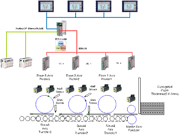

  2 系统方案介绍
  2.1 功能及特色
  ELAU的全伺服模块化无轴驱动的瓦楞纸印刷机控制系统很好的解决了传统机械式传动印刷系统的缺点,具有以下的特点:
  1) ECAM-4电子凸轮设计软件可以根据客户的机械结构优化生成最优化的凸轮曲线
  2) 伺服系统支持高达250张/分(1米长度)的印刷速度
  3) 伺服传动系统精度高,避免了机械传动的间隙误差和扭转误差
  4) 套印偏差高分辨率数字相位调整IPIonline.com.cn版权所有www.cechina.cn,有效提高套印精度
  5) 系统支持集成一体化套色技术
  6) 机组单元模块化设计
  7) 支持快速换单功能
