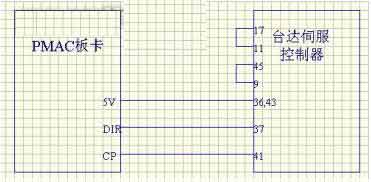

  (1)半闭环的连接:PMAC卡输出的脉冲信号是带5V电源的开集极。台达伺服脉冲信号是使用外部电源的开集极的接线方式,36、43是脉冲正和方向正信号的管角,41是脉冲负信号的管角,37是方向负信号的管角;17和11短接、45和9短接是为了上电就让伺服电机励磁。接线方式如图2所示。
 半闭环的连接
  图2半闭环的连接
