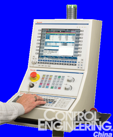

Bosch Rexroth的IndraMotion MTX CNC控制器
集成的运动和逻辑控制功能是Model 30“Pride Touch”控制装置的最大特点。
图片来源:Bosch Rexroth

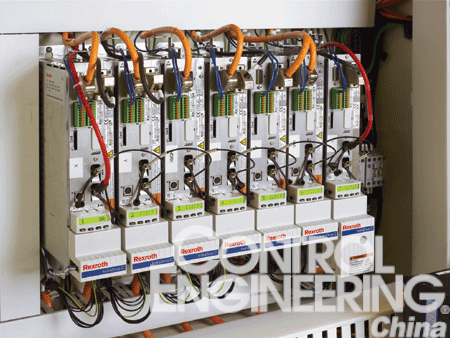

  Pride的Model 30还集成了Rexroth智能驱动器系统的IndraDrive家族,以提供基于驱动器的精确闭环和补偿功能,以及其他诸如兼容IEC 61131-3标准的运动和逻辑集成等可选功能。

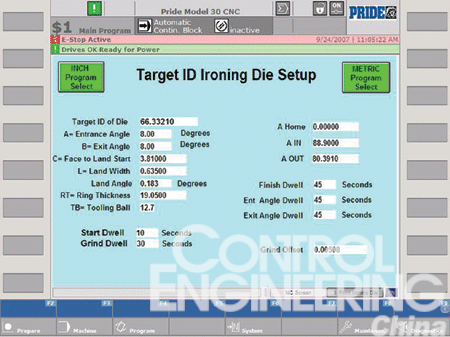

操作员将规格参数填入空格
  操作员将规格参数填入空格,然后MTX自动将枢轴点调节到正确位置,
并开始打磨模具直至完全符合规格。图片来源: Bosch Rexroth
  操作员可以从系统自带的12英寸人机界面(HMI)上选择需要打磨的模具控制工程网版权所有,然后输入规格参数,例如加工球、顶部宽度和环壁厚度等。Pride借助Rexroth的WinStudio视觉化软件开发了这款专用的HMI屏幕。
