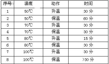

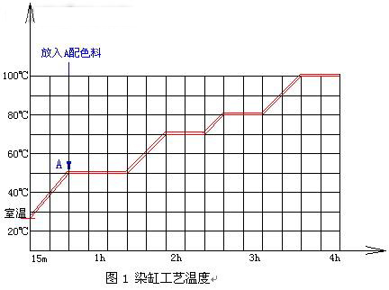

  在印染成套机械系统中染缸是重要的工艺段落。在染布工艺中需要对染缸中染料进行多段温度控制。在放入不同配色染料和辅助剂后,需要经过多段的保温和升温过程才能达到到最终的染色效果。基本要求如表1所示。根据图1所示的工艺温度需求,温控共分4个升温段和4个保温段。如表1所示。
  表1 多段温控表

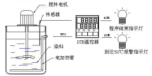

  对于控制染缸燃料的组件主要包括: 台达DTB4848VR智能化温控器,加热管www.cechina.cn,以及搅拌电机,指示灯。指示灯1用于显示加热结束后提示现场操作者CONTROL ENGINEERING China版权所有,加热工序已经结束。而指示灯2用于提醒现场已经到达50℃可以进行投放料操作。温控系统结构示意如图2所示。
  图2 温控系统结构示意

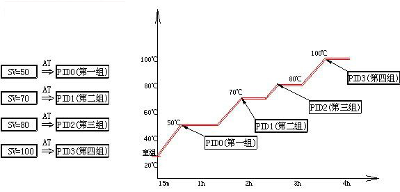

  在控制过程中,有四个PID以供系统选用。而每当温度恒定后,仪表会根据标定的温度值而选择相应的PID参数来运行。而这4组参数,分别可通过自整定来获得。为了获得较好的控制效果。暂时将仪表控制方式,改为PID控制方式。在4个目标温度段分别进行温控,如图3所示。
  图3 多PID多段温控解决方案
  将DTB温控器参数SV0设定为50。选择 PID0并进行第一阶段AT阶梯升温,AT结束后70度相关的PID参数自动记录并保存在仪表寄存器内。然后接下去的三组PID参数,分别以同样方法获得并存入寄存器。在此过程中,可观察实际效果,并将PID在对实际温度情况进行修改www.cechina.cn,从而获得4组最佳的PID参数,并进行记录。再切换为程序控制。这样我们存储了4组PID参数供调用。最后需要激活自动PID自动选择功能。将参数PID4调整为Auto,即可激活。最后在控制方式上选用程序控制。即将参数 Ctrl="PID6",再分别输入目标温度和控制时间。就基本完成参数的设置了。
