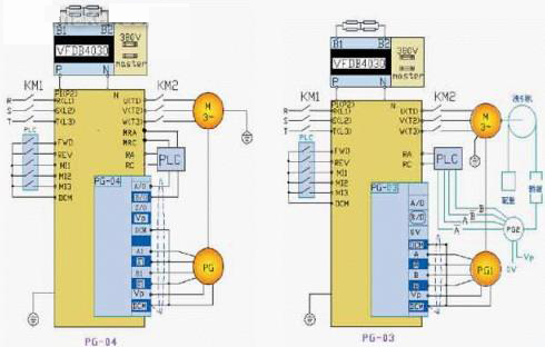

  台达V系列变频器:完成调速功能,同时通过与电机同轴连接的编码器和另外配置的PG卡完成速度监测及反馈。PG卡:可用PG-04或PG-03,完成速度检测及反馈。其中PG-04自带CPU,处理速度快,具有除频能力(能使系统少用一个位置检测PG)和接收脉冲作为主频率给定功能。制动电阻:消耗回馈电能。制动单元:当P-N电压高于允许值时,在P-N间选通接入制动电阻消耗多余能量,保证变频器安全。变频器容量大于11Kw时选用。变频器电控原理设计如图1图所示。

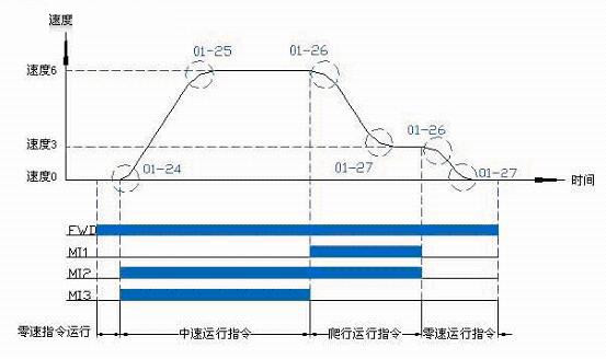

  (1)运行曲线设计:变频器驱动泄引机从启动、匀速运行到停车的一个过程为电梯的一个完整的运行过程,如图2所示。MI1、MI2、MI3多段速输入:第一段速:返基站;第三段速:爬行;第四段速:检修;第六段速:中速运行;第七段速:高速运行;RA-RC:运行指示;MRA-MRC:故障指示。
