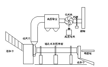

  2、华菱涟源钢铁集团石灰车间石灰回转窑系统简介:
  (1)、华菱涟源钢铁集团田湖公司活性石灰车间,活化石灰生产线上的核心设备是石灰烧制回转窑系率,其结构示意图如下:
  图1回转窑系统示意图
  (2)、工作流程:
  回转窑处于备用  → 窑中加预热木料  → 用煤油点火  → 窑中温度升到额定  →引风机运行 → 喷煤粉  → 连续投料  → 连续出料  → 根据窑温对风量进行调节  → 定时冲窑皮  → 根据生产计划停料  → 停止喷煤  → 强风冷却窑体  →停止引风机  →  修窑  → 备用
  (3)、引风机设备型号:
  风机型号为GW-GR168D,额定压力8000Pa。
  电动机型号YKK450-2-4,功率500KW。
  引风机电机启动采用水阻启动器,启动器内水溶液为两吨,启动一次的温升为30摄氏度。
  (4)引风机运行流程:
  在木料烘窑后期,启动引风机,点燃煤粉,使木料充份燃烧控制工程网版权所有,并将灰分吸出。当窑内温度均衡后,降低出风量,连续投料开始。风量采用档板调节,正常时回转窑内的负压为100-250Pa,运行挡板开度为25%左右。冷却窑体时,运行档板开度为90%。在冷却完毕后,修窑初期,挡板开度为10%,用于窑内清灰。
