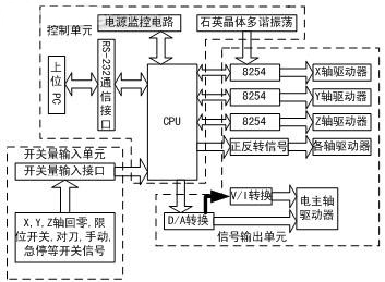

  通过对步进电机控制器关键技术进行分析、研究和比较,并综合国内外运动控制器产品智能化、集成化、开放化的发展趋势,我们提出的步进电机运动控制器总体结构如图1所示。
基于单片机的新型步进电机运动控制器如图
  图1 系统总体结构

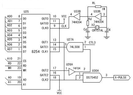

  本系统的主要控制对象为步进电机。步进电机是一种将电脉冲转化为角位移的执行机构,因此产生符合系统要求的步进电机驱动脉冲为整个系统设计中的关键。本系统的脉冲分频电路由图2所示。整个电路采用3片8254来产生X,Y,Z三个轴的驱动脉冲信号,鉴于Y,Z轴的电路与X轴相同,因此图中只表示了X轴脉冲数输出的电路原理。
  Inte18254是可编程定时/计数器,片内包含3个独立通道,每个通道均为功能相同的16位计数器,每个计数器的工作方式和计数长度分别由软件编程选择。8254是8253的改进型,操作方式及引脚与8253完全相同。8253计数频率为2.6MHz,8254的计数频率则更高,可达到6MHz。本系统选择8254作为脉冲分频电路的主控芯片。
基于单片机的新型步进电机运动控制器如图
  图2 脉冲分频电路图

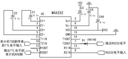

  在单片机系统的通信中,RS-232和RS-485标准总线应用最为成熟。为了使运动控制器的适用范围更加广泛,配合PC的现有接口控制工程网版权所有,我们选用RS-232标准总线来实现控制器和PC的通信,其接口电路如图3所示。在图3中,选用MAX232作为系统的通信接口芯片。MAX232是MAXIM公司生产的低功耗、单电源双RS-232发送/接收发器,适用于各种EIA-232E和V.28/V.24的通信接口。MAX232芯片可以把输入的+5V电源变换成RS-232输出电平所需的±10V电压,所以采用此芯片接口的串行通信系统只要单一的+5V电源就可以。
基于单片机的新型步进电机运动控制器如图
   图3 通信接口电路
  MAX232外围需要4个电解电容C1,C2,C3,C4是内部电源转换所需电容,其取值均为0.1μF/25V。C44为0.1μF的去耦电容。MAX232的引脚T1IN,T2IN,R1OUT,R2OUT为接TTL/CMOS电平的引脚。
  引脚T1OUT控制工程网版权所有,T2OUT,R1IN,R2IN为接RS-232C电平的引脚。因此TTL/CMOS电平的T1IN,T2IN引脚应接MCS-51的串行发送引脚TXD;R1OUT,R2OUT应接MCS-51的串行接收引脚RxD。与之对应的RS-232C电平的T1OUT,T2OUT应接PC机的接收端RD;R1IN,R2IN应接PC机的发送端。

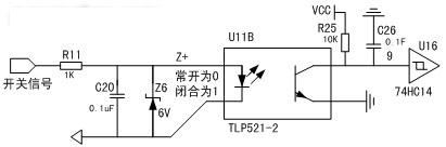

  由于开关的机械式设计,触点闭合或断开时伴有机械抖动,会使输出信号波形出现振荡。若将该信号输入到微控制器的计数器中,会造成错误的计数而导致系统控制混乱。开关量的输入干扰是系统设计中客观存在的问题。因此在获得开关信号后,我们必须对开关信号进行处理,使其成为单片机可以识别的数字信号后才能做出相应的反应。系统共提供了12路的开关信号接口,限位开关信号处理如图4所示。
基于单片机的新型步进电机运动控制器如图
  图4 限位开关信号处理电路原理图
  在开关信号输入CPU之前,首先用电容对其进行滤波,抑制信号中的高频分量。TPL光耦隔离实
