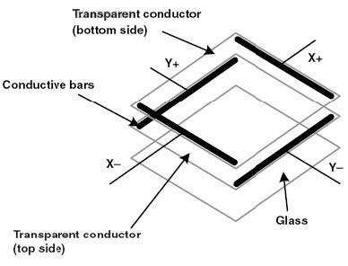

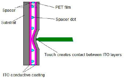

  四线电阻式触摸屏的结构如图1,在玻璃或丙烯酸基板上覆盖有两层透平,均匀导电的ITO层,分别做为X电极和Y电极,它们之间由均匀排列的透明格点分开绝缘。其中下层的ITO与玻璃基板附着,上层的ITO附着在PET薄膜上。X电极和Y电极的正负端由“导电条”(图中黑色条形部分)分别从两端引出,且X电极和Y电极导电条的位置相互垂直。引出端X-,X+,Y-,Y+一共四条线,这就是四线电阻式触摸屏名称的由来。当有物体接触触摸屏表面并施以一定的压力时,上层的ITO导电层发生形变与下层ITO发生接触,该结构可以等效为相应的电路,如下图2:

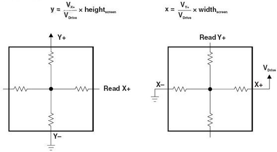

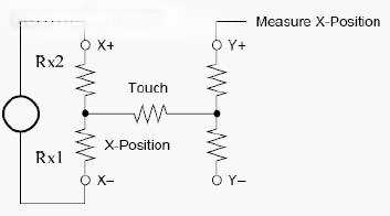

  计算触点的X,Y坐标分为如下两步:
  1. 计算Y坐标,在Y+电极施加驱动电压VdriveCONTROL ENGINEERING China版权所有, Y-电极接地,X+做为引出端测量得到接触点的电压,由于ITO层均匀导电,触点电压与Vdrive电压之比等于触点Y坐标与屏高度之比。
  2. 计算X坐标,在X+电极施加驱动电压VdriveCONTROL ENGINEERING China版权所有, X-电极接地,Y+做为引出端测量得到接触点的电压,由于ITO层均匀导电,触
点电压与Vdrive电压之比等于触点X坐标与屏宽度之比。
  测得的电压通常由ADC转化为数字信号,再进行简单处理就可以做为坐标判断触点的实际位置。

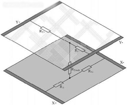

  四线电阻式触摸屏除了可以得到触点的X/Y坐标,还可以测得触点的压力,这是因为top layer施压后,上下层ITO发生接触,在触点上实际是有电阻存在的,如下图的Rtouch。压力越大CONTROL ENGINEERING China版权所有,接触越充分,电阻越小www.cechina.cn,通过测量这个电阻的大小可以量化压力大小。
  怎么得到Rtouch的阻值?有两种方法。

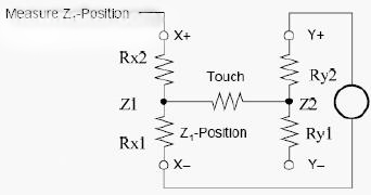

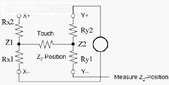

  第一种方法:要做如下准备工作控制工程网版权所有,如下图:
  1. X- 接地,X+接电源,Y+接ADC得到触点的X坐标
  2. X- 接地,Y+接电源,X+接ADC得到Z1点的位置Z1
  3. X- 接地,Y+接电源,Y-接ADC得到Z2点的位置Z2

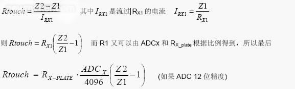

  现在知道了X坐标,即ADC的输出数值, Z1, Z2,还要知道X-line Y-line的总电阻值就可以计算了

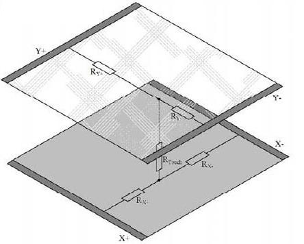

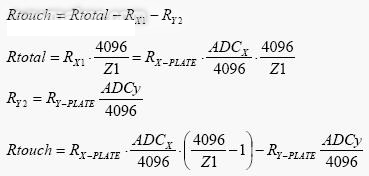

  第二种方法:要做如下准备工作
  1. X- 接地,X+接电源,Y+接ADC得到触点的X坐标 ADCx
  2. Y- 接地,Y+接电源,X+接ADC得到触点的Y坐标 ADCy
  还要已知X-plate Y-plate的总电阻值

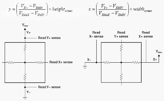

  上面的计算有一个缺陷,就是没有考虑电极抽头引线和驱动电极的电路的寄生电阻,这部分电阻并不包含在ITO电阻之内,而且受环境温度影响阻值波动,很可能影响计算的正确性,因此产生了八线电阻触摸屏的概念。
  八线电阻式触摸屏

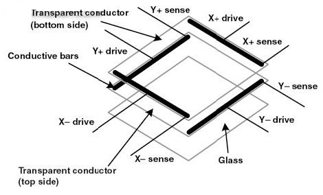

  八线电阻式触摸屏的结构与四线类似,所区别的是除了引出X- driveCONTROL ENGINEERING China版权所有,X+ driveCONTROL ENGINEERING China版权所有,Y- driveCONTROL ENGINEERING China版权所有,Y+ drive四个电极,还在每个导电条末端引出一条线:X- sense,X+ sense,Y- sense,Y+ sense,这样一共八条线。八线电阻式触摸屏工作时,首先测量导电条电压:
  · 在Y+电极施加驱动电压VdriveCONTROL ENGINEERING China版权所有, Y-电极接地,分别测出Y+ sense和Y- sense 的电压,分别记为VYMAX和VYMIN控制工程网版权所有
  · 在X+电极施加驱动电压VdriveCONTROL ENGINEERING China版权所有, X-电极接地,分别测出X+ sense和X- sense 的电压,分别记为VXMAX和VXMIN
  然后计算触点的X,Y坐标,分为如下两步:
  1 计算Y坐标,在Y+电极施加驱动电压VdriveCONTROL ENGINEERING China版权所有, Y-电极接地, X+做为引出端测量得到接触点的电压。
  2 计算X坐标,在X+电极施加驱动电压VdriveCONTROL ENGINEERING China版权所有, X-电极接地, Y+做为引出端测量得到接触点的电压。
