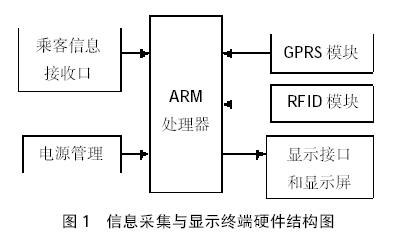

  整个系统的关键在于信息采集与显示终端的设计以及后台处理软件的设计,下面是终端各模块的具体电路和软件结构;
  基于ARM芯片和GPRS芯片的信息采集与显示终端设计
  作为主CPU的ARM处理器软硬件的设计和GPRS接口模块软硬件的处理是信息采集与显示终端设计中的关键问题,下面主要从这两方面加以介绍。
  主CPU采用ATR711FR2处理器,其性能优越,性价比高,片内集成最高达256+16K字节的flash存储器、最高达64K字节的RAM存储器、0~16MHz的外部主晶振等。在内部Flash中运行代码时,系统运行速度可达50MHz时钟频率,并且具有完整的JTAG调试开发工具支持。GPRS模块采用GR64芯片,GR64是带有GSwGPRS全套语音和数据功能的先进无线模块,具有以下优点:(1)超小的体积——所有功能都集中在一块集成的芯片内(仅50x33x7.2mm);(2)最简便的开发—— 内嵌TCP3P协议栈,使用户可以最大程度的缩短GPRS产品的研发周期。GR64是可以配置的,使得外部输入、输出接口提供的外部控制应用更有效。三频——900MHz,2瓦和1800;1900MHz,1瓦适应全球运用www.cechina.cn,支持3—5伏SIM卡CONTROL ENGINEERING China版权所有,波特率范围为1200-460800bit/s。

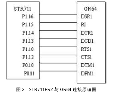

  我们将STR711FR2与GR64结合使用。两个芯片联合工作时,主要注意几个控制信号的连接和使用,主要有RI、CTS、DSR、DCD、RTS、DTR这几个信号,其电路原理图如图2所示。另外,乘客信息接收接口主要是按键直接接到ARM的端口上,RFID模块通过RS一232与ARM交换信息,显示屏主要是一些高亮度LED发光二极管CONTROL ENGINEERING China版权所有,直接由ARM的端口线控制。
