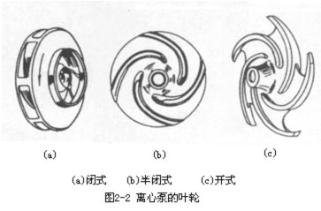

  叶轮有开式、半闭式和闭式三种,如图2-2所示。
  开式叶轮在叶片两侧无盖板,制造简单、清洗方便,适用于输送含有较大量悬浮物的物料,效率较低,输送的液体压力不高;半闭式叶轮在吸入口一侧无盖板,而在另一侧有盖板,适用于输送易沉淀或含有颗粒的物料,效率也较低;闭式叶轮在叶轮在叶片两侧有前后盖板www.cechina.cn,效率高控制工程网版权所有,适用于输送不含杂质的清洁液体。一般的离心泵叶轮多为此类。
  叶轮有单吸和双吸两种吸液方式。
