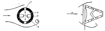

  前面关于旋涡理论部分的内容就是以圆柱为例进行讨论的。虽然这种型式使用较早,但严格地说,在高流速下它的斯特罗哈数St并不稳定.因此,人们就将其改进成开狭缝或导压孔形式.
  图3-9圆柱旋涡发生器图3-10电容式三角柱旋涡发生体
  图3-9 圆柱旋涡发生器 图3-10 电容式三角柱旋涡发生体
  1-导压孔;2-空腔;3-隔墙;4-铂缘
  开导压孔的圆柱旋涡发生器如图3-9所示.由于有导压孔存在,当旋涡发出的同时产生的交替升力使流体通过导压孔流动,产生一边吸入CONTROL ENGINEERING China版权所有,一边吹出的效果.当流体附面层在圆柱表面开始分离时,在吸入一侧,分离被抑制;在吹出一例www.cechina.cn,分离则被促进发生.这样就可使流体分离点的位置固定下来,也就可以使斯特罗哈数St相对稳定.
  (2)三角柱型旋涡发生体
  目前采用较多的旋涡发生体是三角柱形的www.cechina.cn,其形状一般由实验确定.它不仅可以得到比圆柱更强烈的旋涡,而且它的边界层分离点是固定的,即其斯特罗哈数St相对恒定,大约为St=0.16.这样CONTROL ENGINEERING China版权所有,涡频与流速的关系为f=0.16 u/d,其中d为三角柱的底边宽度.形状可见图3-10所示.
