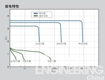

  图表为两种D型电池的负载与使用寿命曲线图。 蓝色曲线表示锂电池www.cechina.cn,大多应用在无线设备上。锂电池提供高压、稳压、宽操作温度范围并且使用寿命长;但是它的最大放电率相对较低。 低放电率充电,可使用五年、十年甚至更长的时间,但它不适用于闪光灯等高放电率设备。绿色曲线表示普通的碱性电池。如图表所示控制工程网版权所有,输出电压开始就立即下降直至消耗殆尽,但是经过一段时间后,它又可以再次发电。

  例如,某些设备以同一功率不断地输出能量。制造商给出日常消耗量与使用寿命的相关数据,就可以预测电池的寿命(见图表)。与此相对,某些无线设备在休止一段时间后会消耗一个高幅短脉冲。你可以将能量平均分到整个时间内,但电池不可能把它看作完全线性。用户要向供应商咨询以保证电池满足其最大负荷需求,可以增加一个电容器来缓和这个作用。兼容性较低的情况下,电容器可通过电池先充电然后再释放,以提供给传输脉冲能量。
