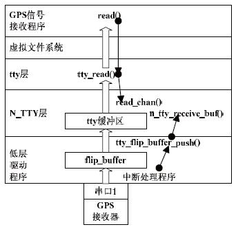

  对于移动终端,它的第一个任务就是接收 GPS 信号。在嵌入式 Linux 系统平台下,GPS 信号接收程序的层次结构如图 2 所示。
图 2 GPS 信号接收程序的层次结构
  其中,tty 层、N_TTY 行规程(Line Discipline)层和低层驱动程序是嵌入式 Linux 系统中串行通信驱动模块三个固有的逻辑层,这三层之间有相互调用的接口函数。嵌入式 Linux 系统提供了多种行规程供各类设备进行选择,如:TTY 行规程(N_TTY)用于连接终端输入驱动设备和终端显示驱动设备,而 PPP 行规程(N_PPP)用来连接终端驱动设备和网络驱动设备。GPS 信号接收程序使用了 N_TTY 行规程,GPS 接收器接收到的数据必须经过 N_TTY 行规程模块进行规范处理。低层驱动程序用来直接对硬件进行操作CONTROL ENGINEERING China版权所有,而 flip_buffer 是低层驱动程序和 N_TTY 行规程之间的高速接口,它保存 GPS 接收器接收到的数据。
  在嵌入式 Linux 系统中,内核给接在串口 1 上的 GPS 接收器提供了一个设备节点 /dev/ttyS0 以及标准的文件系统接口[2]。这样,GPS 信号接收程序对设备节点 /dev/ttyS0 的操作就会被内核映射成对 GPS 接收器的操作。当 GPS 接收器接收到卫星信号时,会触发低层驱动程序事先注册到系统中的中断处理函数,从而调用函数 receive_chars( ) 把数据填充到 flip_buffer 中,然后调用函数 tty_flip_buffer_push( ) 将数据传递给 N_TTY 行规程模块。N_TTY 行规程模块中的函数 n_tty_receive_buf( ) 对数据进行规范化处理后将其存入 tty 缓冲
