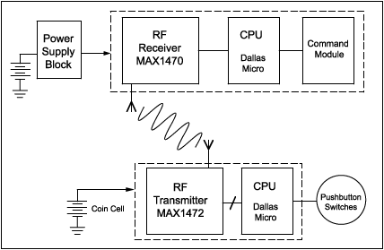

图1遥控车门开关RKE系统框图
图1:遥控车门开关(RKE)系统框图。
  从RKE框图上可以看到CONTROL ENGINEERING China版权所有,用户按下钥匙扣上的按钮开关可触发系统工作。这样将唤醒RKE钥匙扣内部的CPU,CPU则发送数据流到射频(RF)发射机。数据流通常是64到128位长,包括一个前置位、一个命令码和一个滚动码。数据流通常以2kHz到20kHz的速率发送。调制方式为幅度键控(ASK),主要目的是为延长钥匙扣的电池寿命。
  在车辆里的RKE射频接收机捕捉射频信号并解调,接着传送数据流到CPU里www.cechina.cn,然后CPU对数据进行译码并发送指令到指令模块。
