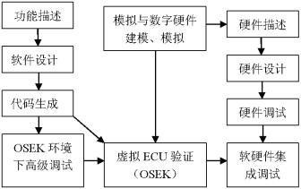

  车控电子产品是软硬件结合的嵌入式系统。为了节约资源,缩短产品开发周期,一般应采取软硬件同步开发的方案。
      1、车控电子产品的开发流程
      车控电子产品是软硬件结合的嵌入式系统。为了节约资源,缩短产品开发周期,一般应采取软硬件同步开发的方案。车控电子产品的开发工具对软硬件的同步开发、调试提供了很好的支持。车控电子产品的软件开发分为功能描述、软件设计、代码生成、操作系统环境下高级调试等步骤。车控电子产品的硬件开发分为硬件描述、硬件设计、硬件调试等步骤。当软件设计完成后,通过使用相应的工具,完成在虚拟ECU平台上的验证。当硬件设计完成后,与硬件一起进行软硬件集成调试。通过这种开发方式控制工程网版权所有,缩短了产品上市的时间。
软硬件并行的开发方案
