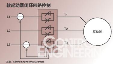

  根据相位不同以及控制回路是开环或闭环,软起动器设计也有所不同,对此 Yates解释说:
  ■ 单相元件能控制起动力矩,但不减小启动电流。因此,它不适用于频繁循环或大惯性负载的应用场合。
  ■ 两相元件未能将所有相与电动机隔离。此类控制需要使用热动继电器或断路器对电动机进行保护。
  ■ 三相元件提供对三相的完全控制www.cechina.cn,对电流及转矩有最充分的控制。
  ■ 开环设计未提供任何反馈回路。它采用预选电压波形来控制起动,且不提供电动机保护;
  ■ 闭环设计(如图)提供电动机保护及其他电流功能控制工程网版权所有,且允许使用者设定最大起动电流级别。
电流反馈回路有助于保护电动机以及提供其他基于电流的功能。开关(中央盒)提供电压控制。图片来源:Danfoss公司
