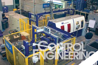

双主机系统集成了拆包机、辊轧成型机和激光焊接器来生产各种规格的罐子。
  完整的生产中心
  双主机系统在一台机器上结合了两个主要的功能:辊压成形和焊接。为了达到完美的圆度,毛坯填喂、管道焊后膨胀等次级加工过程被直接连接到双主机上,从而形成了一个完整的产品生产中心。整个系统的控制功能由西门子提供,运用了Sinumerik 840D来进行计算机数字控制(CNC),一个Simatic OP170操作平板来进行对话功能。为了达到这个生产系统的独特性能要求,人机交换界面(HMI)由Weil工程公司用软件ProTool来配置。

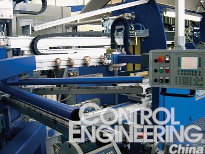

焊接后管坯被传送到冷却区域

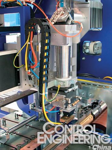

  根据不同的管长,在同一个机械循环里,可以向管道里滚入多个毛坯(可以多达4个)。转动的管坯自动地从滚筒运动到缝隙焊接处,它们在缝隙焊接处自动地被夹紧,用Trumpf TLF 3200激光对缝焊接。在此过程中双主机系统也可用钨极氩弧焊接,Eberspaecher采用了两个方案中的一种。钨极氩弧焊接需要较少的初始投资,但是相对于激光方法而言,焊接速度较慢。
  一旦焊接过程完成,焊好的金属罐就能够从加工过程中撤出,被传送到一个在线的焊接退火系统www.cechina.cn,将焊接区域加热到大约1000℃(1800°F),用来降低焊缝处的应力。经过一个冷却的区域后,这个数控操作系统把金属罐引入到一个液压胀管器中,在这里他们接受一个预先选定的内部尺寸。最后的尺寸是用转换器底层的直径、绝缘垫的厚度和用于转换器罐的不锈钢材料回弹性来计算的。
激光束焊接罐缝
