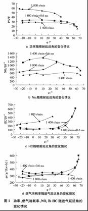

  (二)喷射定时试验
  电控天然气喷射系统所控制的参数有喷射提前角和喷射脉宽,喷射提前角是从喷射开始时刻到进气冲程上止点曲轴转过的角度,该参数的选择对发动机的性能有一定影响。
  本实验分别在1400r/min和1800r/min,调节喷射延迟角,测量发动机的功率、燃气消耗率,NOx和HC,结果如图1所示。
电控CNG发动机性能分析及试验研究如图
  1.喷射延迟角过大时CONTROL ENGINEERING China版权所有,发动机的动力性、经济性和排放性都明显下降。在低速工况下,喷射延迟角过大时CONTROL ENGINEERING China版权所有,发动机的经济性和动力性有所下降,经济性下降比较明显。
  2.低速工况下,在喷射延迟角400之后,HC排放量和燃油消耗率急剧增加,而NOx逐渐减小。这主要是因为喷射延迟角过大,燃料燃烧不完全,缸内温度低,功率低,所以,HC排放量和燃油消耗率急剧增加,NOx逐渐减小。高速工况下,NOx和HC的排放量在延迟角300左右达到最大。
  3.在1400r/min同一转速下,喷射脉宽增加0.6ms时CONTROL ENGINEERING China版权所有,如图1(b),NOx急剧增大,功率上升5kW,而其他性能参数变化较小,说明喷射脉宽较大时CONTROL ENGINEERING China版权所有,混合气浓度较浓,燃烧温度急剧上升,从而生成大量的NOx。
  本天然气发动机是进气歧管喷射方式,由于存在一段进排气门同时开启的气门重叠角,如果喷射开始时刻过早,在扫气过程中有一部分混合气进人排气管,这不仅使天然气消耗量增加,还会导致发动机排放恶化,且进入炙热排气管的混合气还有可能在排气管内燃烧,使进人增压的废气温度增高。如果喷射停止时刻晚于进气门关闭时刻,则会在进气管中积存天然气,可能产生回火现象。本文所使用的发动机进气门开启时刻在上止点前2°,排气门关闭时刻在上止点后5°。根据实验结果分析和考虑喷射开启本身具有一定的时滞,所以将天然气进气时刻定位进气门开启时刻。

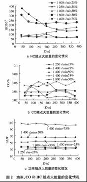

  (三)点火能量的试验
  在点火能量的试验中,分别选取1250r/min,1400r/min和1800r/min的转速,点火能量从41~400W,分析其对功率,HC和CO的影响情况,如图2所示CONTROL ENGINEERING China版权所有,从图2中可以看出:
  1.对本文研究的天然气发动机,在点火能量大于41mJ以后,发动机能稳定工作,继续增大点火能量,在转速为1400r/min,节气门开度75%时CONTROL ENGINEERING China版权所有,发动机的功率下降7kW,而HC急剧下降。在转速为1400r/min,节气门开度50%时CONTROL ENGINEERING China版权所有,HC有上升的趋势。
  2.在各个工况下,点火能量的变化对CO的排放和功率的影响较小。
  3.在大负荷或高速工况下,点火能量较小时HC排放会上升。
  综合经济性、动力性和排放性,在低速或低负荷下,天然气发动机的较佳点火能量范围在41~84mJ;在大负荷下和高速工况下,较佳的点火能量范围为110~160mJ。在此基础上确定了各工况下点火初级线圈优化的通电时间。根据实验结果CONTROL ENGINEERING China版权所有,本系统将初级线圈的通电时间控制在约5ms,从而保证发动机的点火能量E大于140mJ。

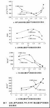

  (四)稀薄燃烧试验
  在稀薄燃烧的试验中,分别在1400r/min和1800r/min时CONTROL ENGINEERING China版权所有,部分负荷时CONTROL ENGINEERING China版权所有,过量空气系数(间从1.2变化到1.65时CONTROL ENGINEERING China版权所有,分析其功率、燃气消耗率,NOx和HC的影响情况,如图3所示,从图3中可以看出:
电控CNG发动机性能分析及试验研究如图
  1.稀燃对于发动机经济性和动力性有明显影响。当过量空气系数为1.5时CONTROL ENGINEERING China版权所有,燃料消耗量最低控制工程网版权所有,发动机输出功率最大。
  2.NO二排放量最大值所对应的过量空气系数为1.3~1.4,并随着过量空气系数
