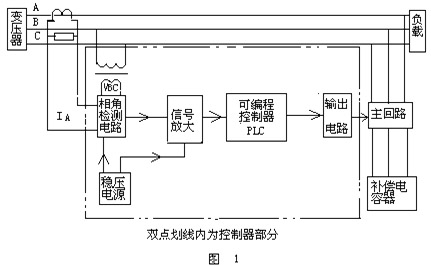

  原分立元件组成的无功自动补偿控制器主要由相角检测电路、加法电平转换与延时电路、减法电平转换与延时电路、可逆计数器、译码器、输出电路等十部分组成,改用PLC控制后,系统构成的硬件框图如图1 。
PLC的无功补偿控制系统如图
  原系统的主回路、相角检测电路、输出电路、稳压电源继续采用,而加法电平转换与延时电路、减法电平转换与延时电路、时钟脉冲发生器、可逆计数器、清零电路、译码器等硬件电路的控制功能用PLC实现。相角检测电路的输出信号较弱,不足以驱动PLC的输入,所以该信号要经放大处理后,作为PLC的输入信号。根据系统的控制要求,利用PLC的软件实现自动控制。原输出电路中的三极管开关电路,用PLC的输出继电器实现。由于受到PLC输出点容量的限制,加入中间继电器作为输出电路。
