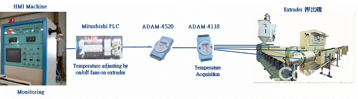

  在挤压机中控制工程网版权所有,每一个温度检测点通过热电偶接入ADAM-4118进行测量控制工程网版权所有,同时将温度数据传送到PLC中进行系统监测和控制。同时,PLC再将温度数据送到HMI触摸屏中实时显示温度。
研华ADAM-4118在挤压机中自动抗干扰的应用如图

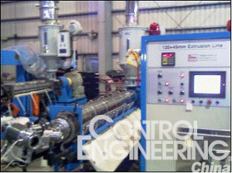

  挤压机:

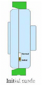

  步骤 1: 将ADAM-4118侧面的设置开关放在"Init"位置,重新上电CONTROL ENGINEERING China版权所有,ADAM-4118进入初始化模式。

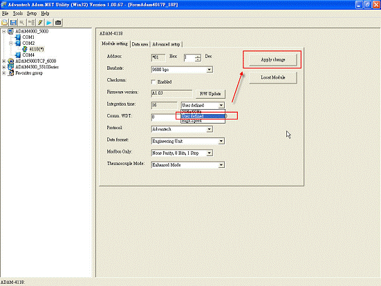

  步骤2:打开Adam.NET utility并搜索到ADAM-4118。在"Integration Time"项目中更改为"User Defined".模式。点击"Apply change"以确定设置。

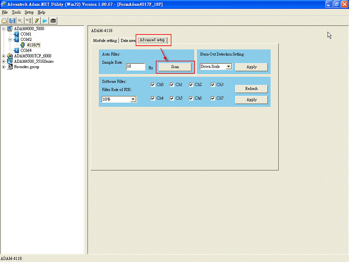

  步骤3:在ADAM.Net Utility中选择"Advanced Setup"并点击"Scan"以扫描干扰源的最高频率,在扫描过程中要持续启动干扰源(如电机或变频器等)
