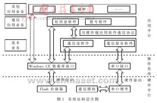

2.1 系统层次结构
     系统的运行平台为基于Intel Xscale构架的IntelPXA270微处理器,采用64MB的内存、32MB的Flash存储、320×240/3.5寸LCD显示触摸屏。通信模块为TD-SCDMA和CDMA2000 1X。在以上基础上构建的系统结构如图1所示。操作系统通过硬件驱动与硬件平台相连接。应用平台所有应用程序的数据都以数据库文件的形式存放于Flash中www.cechina.cn,以免出现TD-SCDMA双模终端掉电数据丢失问题。通信软件(短信软件和拨号程序)通过通信服务程序读写串口数据,通信软件和通信服务软件则通过双模终端应用软件通信协议进行互联。通信串口负责向通信模块写入数据或读出通信模块返回的指令。通信模块之间的切换在硬件中实现,通过键盘上的切换键进行网络切换。

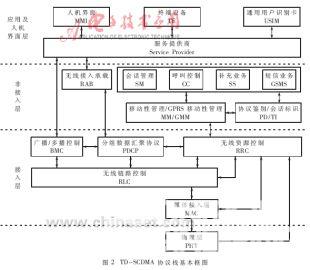

2.2 TD-SCDMA协议栈
     开发基于TD-SCDMA移动终端控制工程网版权所有,还需要开发TD-SCDMA协议栈。由于双模终端具有PDA功能,TD-SCDMA的协议栈直接在基带芯片的处理器上完成,主处理器完成一般应用程序与多媒体功能的处理。
     该TD-SCDMA的协议栈采用分层结构,且易于扩展,其结构示意图如图2所示。
基于Windows CE5.0的双模终端系统设计与实现如图
     物理层的主要功能是传输信道的编解码, 物理信道的扩频、调制、解调与解扩, 同步、闭环功率控制等。MAC子层向高层提供数据传输、无线资源和MAC参数的重分配、测量的执行及报告等服务。RLC子层向高层提供RLC连接建立、释放、透明模式数据传输、非确认模式数据传输、确认模
