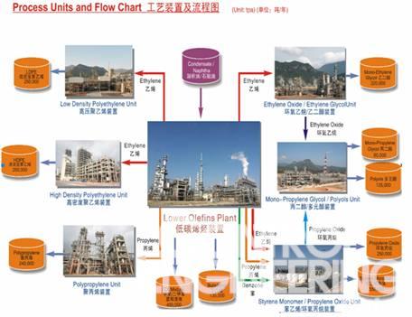

  1. 工艺装置概况
  中海壳牌石化联合工厂包括乙烯裂解装置(LOP)、苯乙烯单体/环氧丙烷联合装置(SMPO)、环氧乙烷/乙二醇装置(EO/EG)、高密度聚乙烯(HDPE)、低密度聚乙烯(LDPE)、聚丙烯装置(PP) 、多元醇装置(POLYOLS) 、蒸汽、发电等公用工程设施、储运设施以及废液处理和环保设施。
FF现场总线在中海壳牌石化联合工厂的成功应用如图

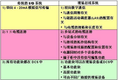

  2. 现场总线与传统常规仪表的主要区别
