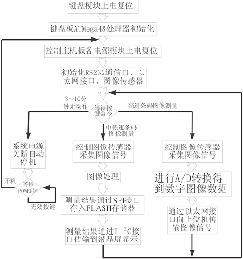

  系统软件的流程如图1所示。

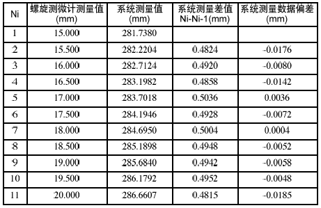

  为了考察系统的性能,设计了与精度为0.004mm的螺旋测微计比对实验。利用螺旋测微计测量条码标尺实际移动的数值,每次条码标尺移动0.500mm,总共测量11次数据,得到11个不同位置处的条码值,计算差值进行比对。测量结果如表1所示。
如图2
  从测量数据看出,系统测量数据的偏差值在±0.0185mm以内,说明系统的测量达到了一定的精度。

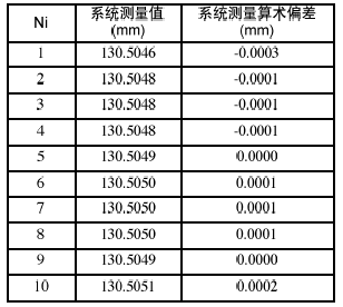

  对系统分辨率作了初步测试。保持条码和测量系统的相对位置不变,连续测量10次数据,如表2所示。
如图3
  测量数据平均值为130.5049mm,系统测量算术偏差在±0.3mm内,即现有系统的分辨率约为0.3mm。采用系统误差标定,软件算法改进等措施后,有望进一步提高系统的测量精
