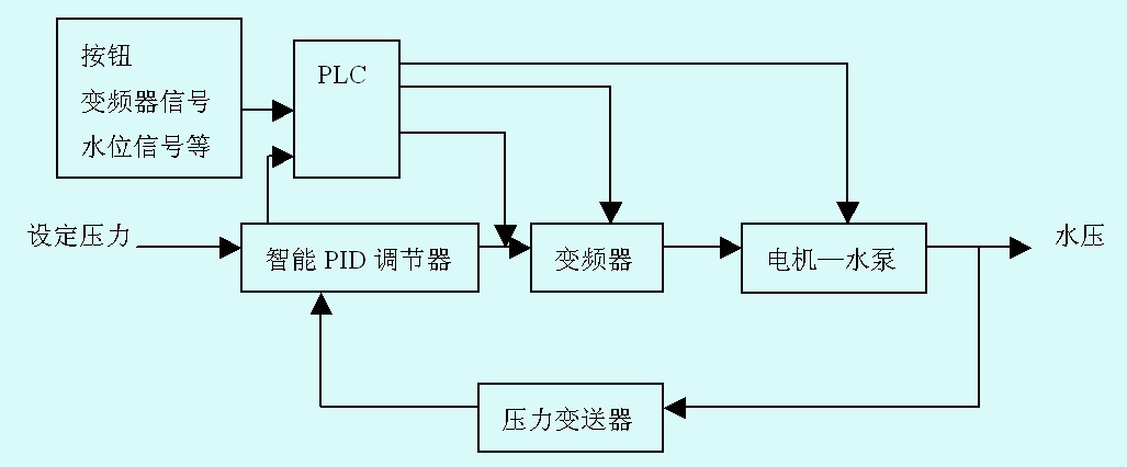

基于PLC和变频器的恒压供水系统研究如图
点击看原图
  图1 恒压供水系统控制原理框图
  变频调速恒压供水系统由变频器、泵组电机、供水管网、储水箱、智能pid调节器、压力变送器、plc控制单元等部分组成,控制系统原理图如图1所示。其中变频器的作用是为电机提供可变频率的电源,实现电机的无级调速,从而使管网水压连续变化,同时变频器还可作为电机软启动装置,限制电机的启动电流。压力变送器的作用是检测管网水压。智能pid调节器实现管网水压的pid调节。plc控制单元则是泵组管理的执行设备www.cechina.cn,同时还是变频器的驱动控制,根据用水量的实际变化,自动调整其它工频泵的运行台数。变频器和plc的应用为水泵转速的平滑性连续调节提供了方便。水泵电机实现变频软启动, 消除了对电网、电气设备和机械设备的冲击,延长机电设备的使用寿命。

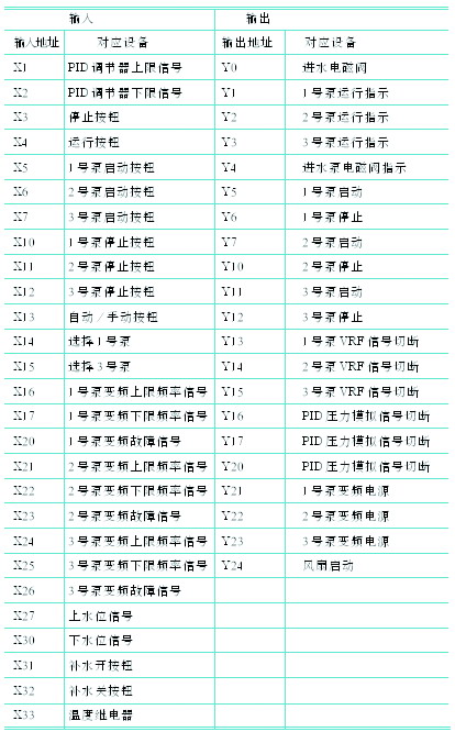

  3.3 plc输入/输出地址分配
  根据对控制系统的分析,本系统选用中达电通公司的dvp60es00t2 plc实现控制,共有60点输入输出,其中36个输入点,24个晶体管输出点,交流供电,其环境温度、抗冲击、抗噪声等性能指标均能满足要求,附表为plc输入/输出地址分配表。
  附表 plc输入/输出地址分配表

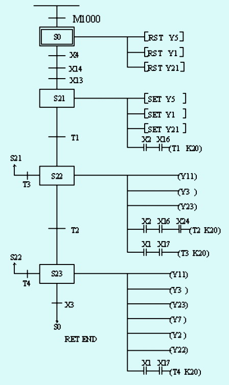

  4 系统软件设计
  系统的软件设计包括plc的程序设计和变频器的功能参数设定。这里主要讨论plc的程序设计。
  plc的程序设计包括手动控制和自动控制的程序设计,手动部分是通过按钮控制电机在工频下运行和停止,主要考虑系统调试或检修时用。
  当选择开关打到"自动"时,系统能够进入自动工作状态,由plc和变频器联合控制各台电机的投入或切除、工频或变频运行方式。供水系统共有3台泵组电机,在根据水压决定投入泵组台数后,只有最初投入的电机进行变频调速,其它后投入的电机则在工频下全速运行www.cechina.cn,泵组电机的切换过程由逻辑控制单元plc实现。
如图4
  图3 系统控制流程图
  图3为选择p1泵为变频泵,p2、p3泵为工频泵时的plc状态转移图。假设增泵顺序为p1、p3和p2,当供水设备开始工作时,先起动变频泵p1,当管网水压达到设定值时,变频器的输出频率则稳定在一定数值上。当用水量增加时,水压降低,压力变送器把水管出口变化了的总管实际压力信号变成4~20 ma的标准信号送入智能pid调节器, pid回路调节器经运算,得出调节参数送给变频器,使变频器的输出频率上升,水泵的转速提高,水压上升。如果用水量增加很多,使变频器的输出频率达到最大值(50hz)时,
