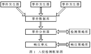

  根据电力应用的特性和嵌入式系统的特点CONTROL ENGINEERING China版权所有,对上述入侵检测框架进行修改如下:
  (1)事件发生器产生原始日志数据,为了避免对进程实时性造成太大的影响,先不做格式化处理。
  (2)事件数据库将接收的原始日志数据进行格式化处理,并进行相应的分类保存。
  (3)事件分析器与响应单元合并,以减少对系统进程的占用。
  整个入侵检测框架如图1所示。

  该操作系统是一个实时操作系统,为了不影响系统的实时性,入侵检测并不是实时处理控制工程网版权所有,数据流在整个处理过程中可能并不是很流畅,所以在设计时采用消息队列形式传递原始记录。即每个事件产生器发送的消息都送到一个消息队列中,事件数据库在系统空闲时取出消息做统一的格式化处理www.cechina.cn,并保存到数据库中。当日志记录累积到一定程度时,由事件数据库触发事件分析器做分析检测,经过检测的日志记录可以适当删除,以保持事件数据库接收新日志的能力。事件分析器作为整个入侵检测模块的核心,其程序流程如图2所示。
嵌入式系统中入侵检测的设计与实现如图
  从图2可以看出,系统目前只检测三种安全威胁,这是针对电力系统的威胁而确定。检测的结果保存到威胁日志中并生成相应错误号,辅助响应单元完成后续操作。可以根据需求,通过修改检测策略库增加检测的攻击类型,但是为了不影响嵌入式系统的实时性,原则上只检测必要的攻击行为。
