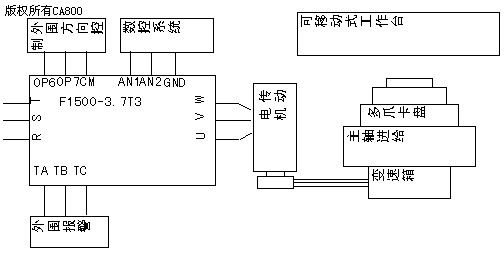

  1.改造后系统构成:
如图1
  A 该系统中,变频器采用外部端子控制,数控系统发出DC 0-10V 信号变频器AN1——GND 端子送入变频器,实现数字量设定转速对模拟量变 频输出控制。电机转速高低由数控系统输出电压信号大小来控制。
  B 电机正反向运行有外围变频器 OP6,OP7 与CM端子实现控制。
  C 各种保护信号变频器TC TA 常开触点来控制,可以实现过流,过压,过载,过热,负压,缺相等保护。
