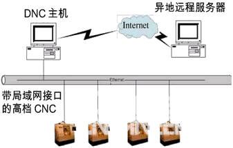

  随着计算机应用技术和网络技术的迅速发展CONTROL ENGINEERING China版权所有,数控系统的功能极大地提高。由于以太网的前景普遍被看好,各大数控生产商纷纷推出了具有以太网功能的数控系统。在DNC(Distributed Numerical Control)领域也出现了一种新型的数控机床网络型式――基于以太网络的DNC。以太网联接是指将具有以太网功能的加工中心等数控机床以以太网的方式组网,实现单台微机对多台CNC的集中控制,其网络构成结构如图1所示。在这种方式下,DNC软件开发商通常要根据数控生产商提供的开发软件包进行二次开发,具体针对不同的数控系统开发出各自的通讯接口软件。本文介绍的基于以太网的数控机床网络控制系统JCSDNC(Ethernet)是针对FANUC系统开发的,适用于配有FANUC 0iB/15i/16i/18i/21i,Power Mate i-D/H系统的机床组网。

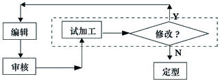

  NC程序作为加工过程中重要资源之一CONTROL ENGINEERING China版权所有,对其进行高效的数据化管理已经成为DNC软件不可缺少的一部分。NC程序的管理根据管理目标对象,分为对程序进行生命周期内的管理和NC程序内部信息管理。
  在本模块中对NC程序的整个生命周期进行了严格的管理,从NC程序的生成到消亡都提供一套严格的管理手段。在不同时期CONTROL ENGINEERING China版权所有,对NC程序的状态可设置为编辑、审核、定型三种,其工作过程如图3所示。程序的最初状态是可以自由编辑的控制工程网版权所有,经过审核後可以开始进行试加工。而程序一旦经试切验证完成后就到达定型状态,不能再进行编辑,直至消亡。
  图3NC程序的生命周期
  图3 NC程序的生命周期
  对NC程序的内部属性进行管理主要包括程序号、程序注释、零件图号、所加工的零件号、加工工序号、加工范围、机床、用户信息等进行管理。在本系统中可对程序根据图号、零件名称、工序、机床等进行多种条件的复合查寻,同时对加工程序编辑历程、所用刀具清单、工艺卡片等进行管理。

  3. 远程监控模块
  远程监控模块是利用计算机技术和网络技术,提供广域范围内共享资源的平台,并为实时监测监控、故障诊断提供支持。用户可以随时通过网络查询设备运行状态以及设备现场的工况,对生产过程进行实时的远程监控,如图5所示。甚至可以将机床的梯形图传送至远程的控制主机,用梯形图实施机床故障的远程诊断。
