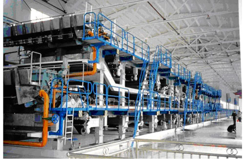

 安邦信造纸机变频技术改造如图

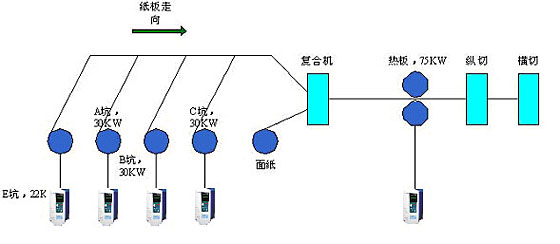

     实例分析如:大连XX纸厂的五层纸生产线,采用安邦信G9变频器改造
     五层纸生产线主要有坑机、复合机、热板、纵切机、横切机组成。坑机用来将原纸制造出波浪,根据波浪的疏密程度可分为A、B、C、E四种。波浪是由电动机带动浪辊在固定的有槽的钢板上将纸挤压形成的。坑机电动机的功率一般在22KW和30KW。复合机用于将生产出来的浪纸和芯纸再加两层面纸复合在一起,这样就生成了五层纸板。在通过热板干燥,纵切机切边和压痕,然后由横切机进行剪裁。本次改造主要是4台坑机和热板的变频改造,以获得优良的调速效果和节能效果。如下图所示:
如图2

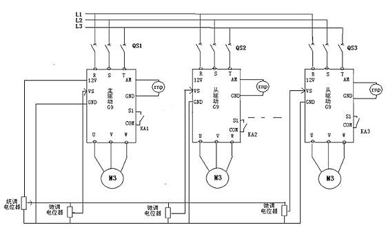

方案:
     坑机和热板采用安邦信G9系列变频器,其电气图如下所示:
如图3
功能介绍:
     统调功能:采用主-从式结构,其速度可以通过统调电位器给定。将一台G9变频器作为主驱动输出,从驱动均采用G9系列产品,多台从驱动可以共用一台主驱动。
     微调功能:主驱动的运行频率通过统调电位器模拟口输出,作为从驱动变频器的初始同步转速,其偏差可以通过从驱动的微调电位器来修正。
     由于变频器具有较前强的过载能力和低频额定转矩,保证了速度不随负载的变化而变化。同时,克服低速时速度不稳定的缺陷。
