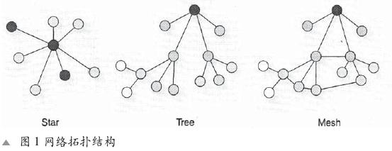

  ZigBee网络有三种拓扑形式:星形、簇树形和网形(图1)。消息从一个节点如何路由至另一个节点完全取决于网络拓扑。星形网络有一个中心节点www.cechina.cn,所有消息都经它传输。簇树形网络有一个顶端节点,下面有枝有叶,消息先上行再下传。网形网络与簇树形相似,但它的某些枝、叶可直接链接。

  ZigBee自形成和自愈网络结构允许数据和控制消息通过多条路径传输,这一特性扩展了网络的范围并提高了数据的可靠性。网络的对等功能可用于构建大型的,地域分散的网络www.cechina.cn,将小型网络连接在一起形成簇树网络。
