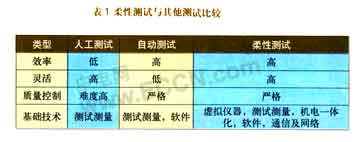

·拓展性:跟随相关技术的发展,保证应用系统的先进性,实现测试能力的不断进步。柔性测试在满足产品自动测试基本需求之上的适度调整与拓展的能力,与其他测试技术比较如表1所示:本文介绍的汽车传感器测试系统正是基于"柔性测试"技术构建的。

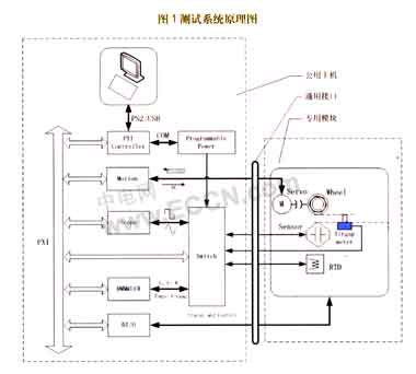

  系统原理如图1示,传感器测试系统的核心是PXI系统,主要由控制器、万用表模块、示波器模块、数字I/O模块、矩阵开关模块、运动控制模块等组成。PXI系统内部通过PXI总线进行数据传输。
柔性测试助力汽车传感器系统测试如图
  控制器通过显示器、鼠标、键盘实现人机交互。
  万用表模块和示波器模块通过矩阵开关的切换,实现对被测传感器的电阻、电流、电感、电容测试。
  数字I/O模块的功能是对气缸、报警系统及指示灯的控制,监视测试启动开关、光电传感器等的状态。
  运动控制模块主要是控制伺服电机的运动,使其带动目标轮按设定的参数运转,激励被测传感器产生信号。
  矩阵开关模块是配合万用表模块及示波器模块使用,来完成传感器信号、供电电源、间隙信号到不同设备的切换。
