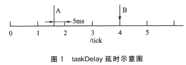

  这正taskDelay使用的一个缺陷,使用时
需要注意。taskDelay(n)表示任务延时至第n个系统时钟到来的时刻,如图1所示。如果在A时刻调用taskDelay(1)仅延时5 ms,则在B时刻taskDelay(1)就刚好是一个tick周期。可见需要10 ms的延时就必须调用taskDelay(2)才能实现。taskDelay有接近一1个tick的误差存在,taskDelay(n)实际上是延时(n-1)tick~n tick的时间。延时精度为l/n,延时1s就是taskDelay(60)的误差极限为1.6%,而taskDelay(1)的误差极限将是100%。

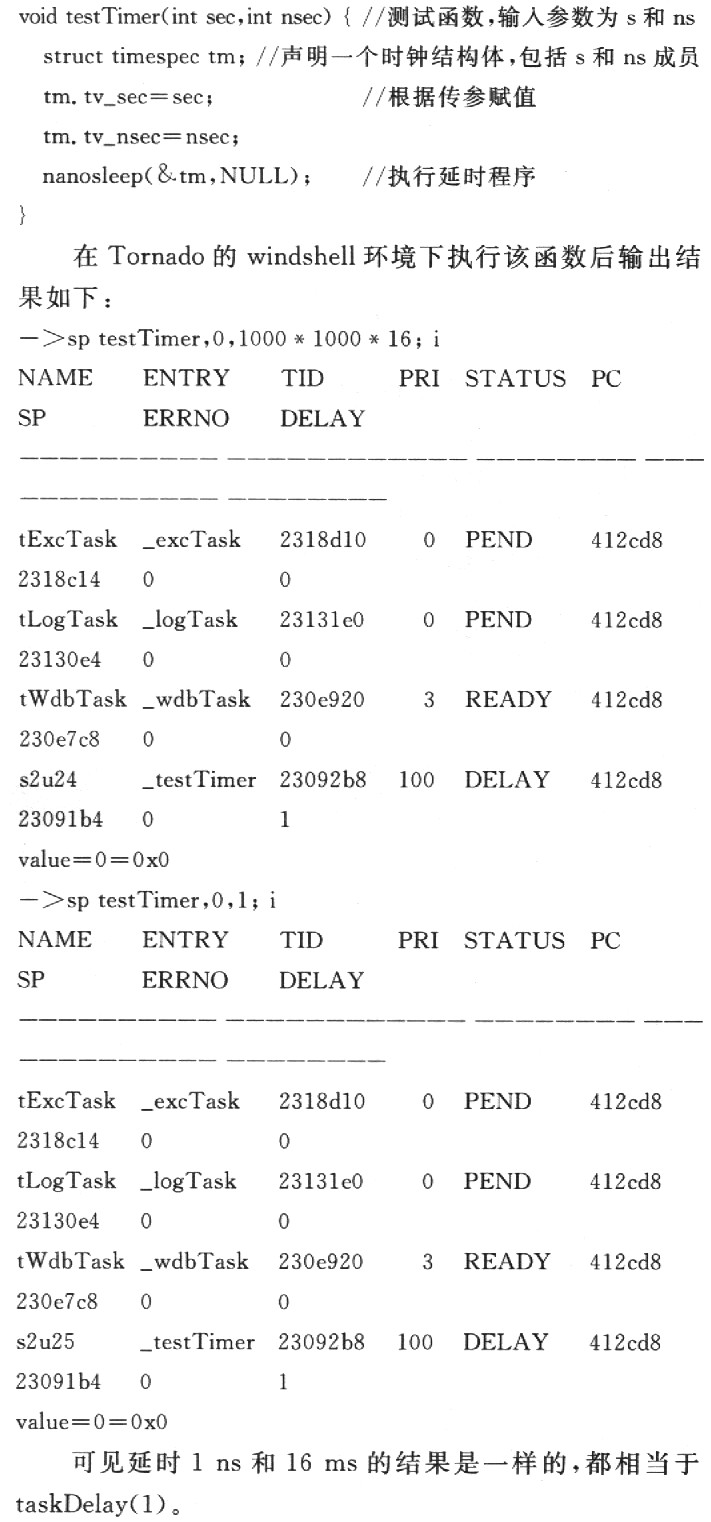

  sleep()和nanosleep()是VxWorks提供的延时函数接口。sleep以s为单位,nanosleep可以提供更精确的延时;传参是时钟的结构体控制工程网版权所有,参数可以精确到ns,但实际上只能做到大于或等于这个时问。因为skep或nanosleep函数延时的时间基准仍是tick,调用此函数的任务处于任务延时状态,这点与taskDelay()一致。不同的地方是,taskDelay()是用于任务调度,taskDelay(O)有其自身的含义,而sleep(O)则是没有意义的。前面提过,taskDelay(n)延时时间为(n-1)tick~ntick,而sleep/nanosleep则保证实际延时时间大于或等于设定的时间参数。这一点可以通过编写一个测试程序试验证明。代码如下:
VxWorks几种常用的延时方法如图
