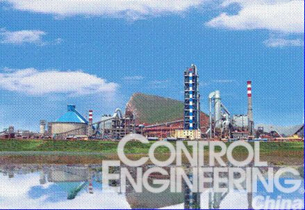

西门子PA仪表与PCS7系统结合在华新水泥
图1-1:华新(武穴)水泥有限公司
  华新水泥股份有限公司武穴分公司地处"鄂东门户"武穴市CONTROL ENGINEERING China版权所有,是中国著名水泥企业集团华新水泥股份有限公司,旗下最大的分(子)公司,规划年产水泥1000万吨www.cechina.cn,一期工程为一条日产6000吨的新型干法水泥生产线,具备年产优质熟料200万吨,优质水泥250万吨的能力。一期工程于2004年4月29日开工兴建,2005年4月26日点火投产,现运行正常。

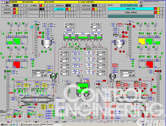

图1-2:武穴水泥磨工艺生产线监控图
