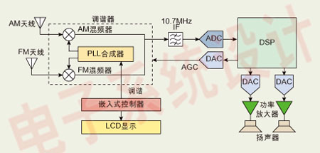

  在典型的HD Radio接收机中,前端或者调谐器将AM和FM信号转换成IF,ADC将IF数字化,DSP芯片处理所有其它的广播功能,DAC驱动立体声功率放大器www.cechina.cn,而内置的嵌入式控制器则运行各项功能,包括调谐功能和LCD显示。
  现在有多种前端调谐器可供选择。例如,Atmel公司的T4260 BiCMOS芯片被iBiquity认证为可以用于AM/FM车用或家用桌上广播。它有两个RF路径,一个用于AM,另一个用于FM。从天线获得的信号会输到混频器中,个混频器将AM波段向上变频为10~
25MHz的IF。一般情况下,它最终会设置为流行的10.7MHz,这样就有很多陶瓷IF滤波器可供选择。在FM路径中,信号向下变频到10.7MHz。
HD Radio接收机的设计如图
  典型的HD Radio接收机的结构框图。
  锁相环(PLL)合成器为两个混频器提供局部振荡器信号。AM的增量调谐为1kHz,而FM的增量调谐则为12.5/25/50kHz。也提供用于AM和FM的独立快速自动增益控制(AGC)块。增益可以通过内部DAC来改变,RF电路的增量为1dB,而IF电路则是2dB。另外还包括了一个用于调谐和控制的三线串行总线。
